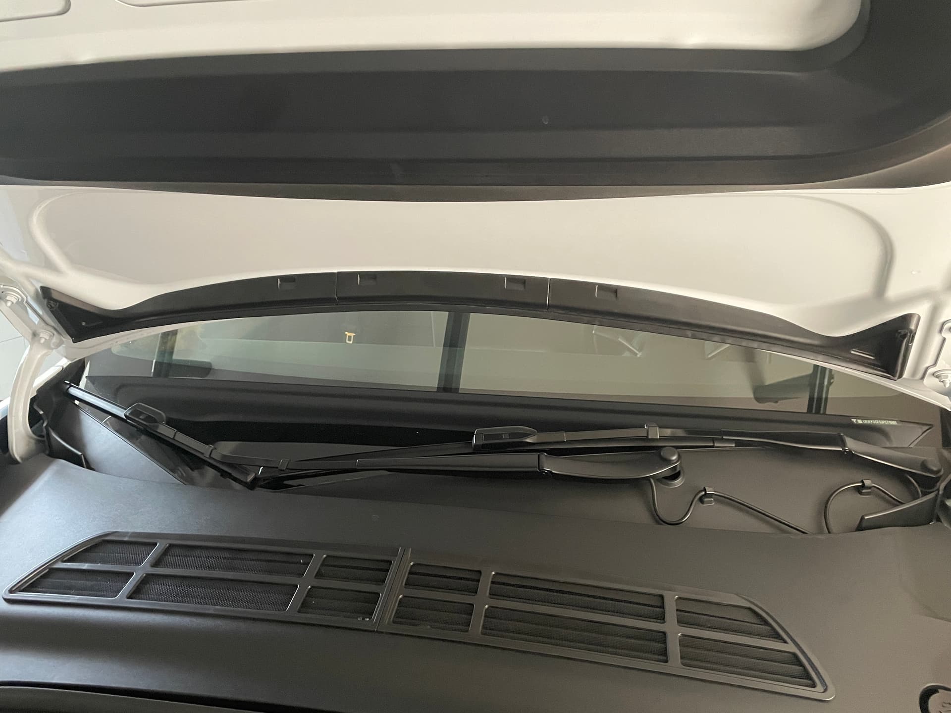

Genau unter der großen Schwarzen Abdeckung .
Es sieht aus als ist dort Wasser darauf gekommen.
Ich habe eine Dichtung an der Motorhaube angebracht das dort kein Wasser mit angesaugt werden kann.

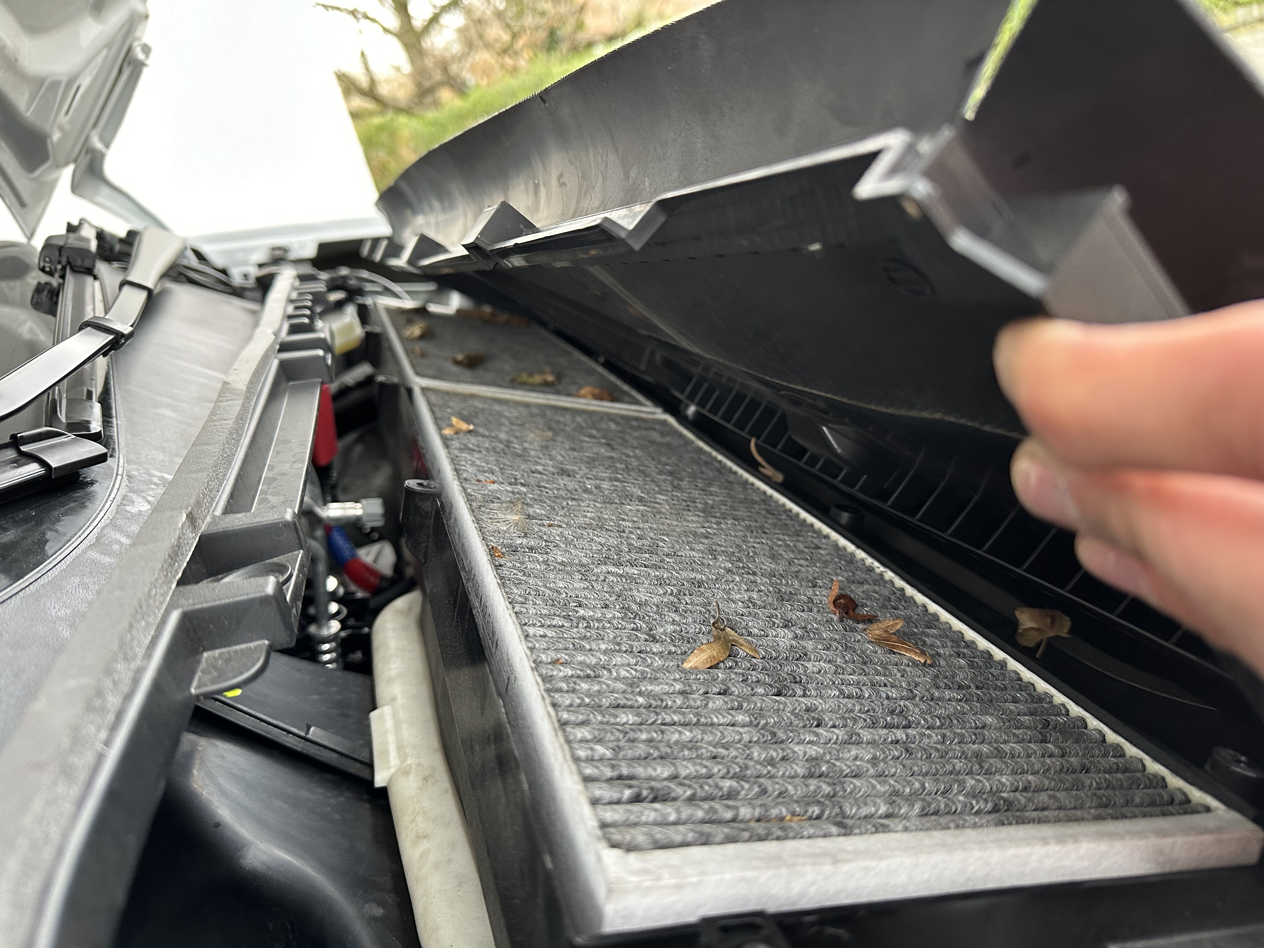

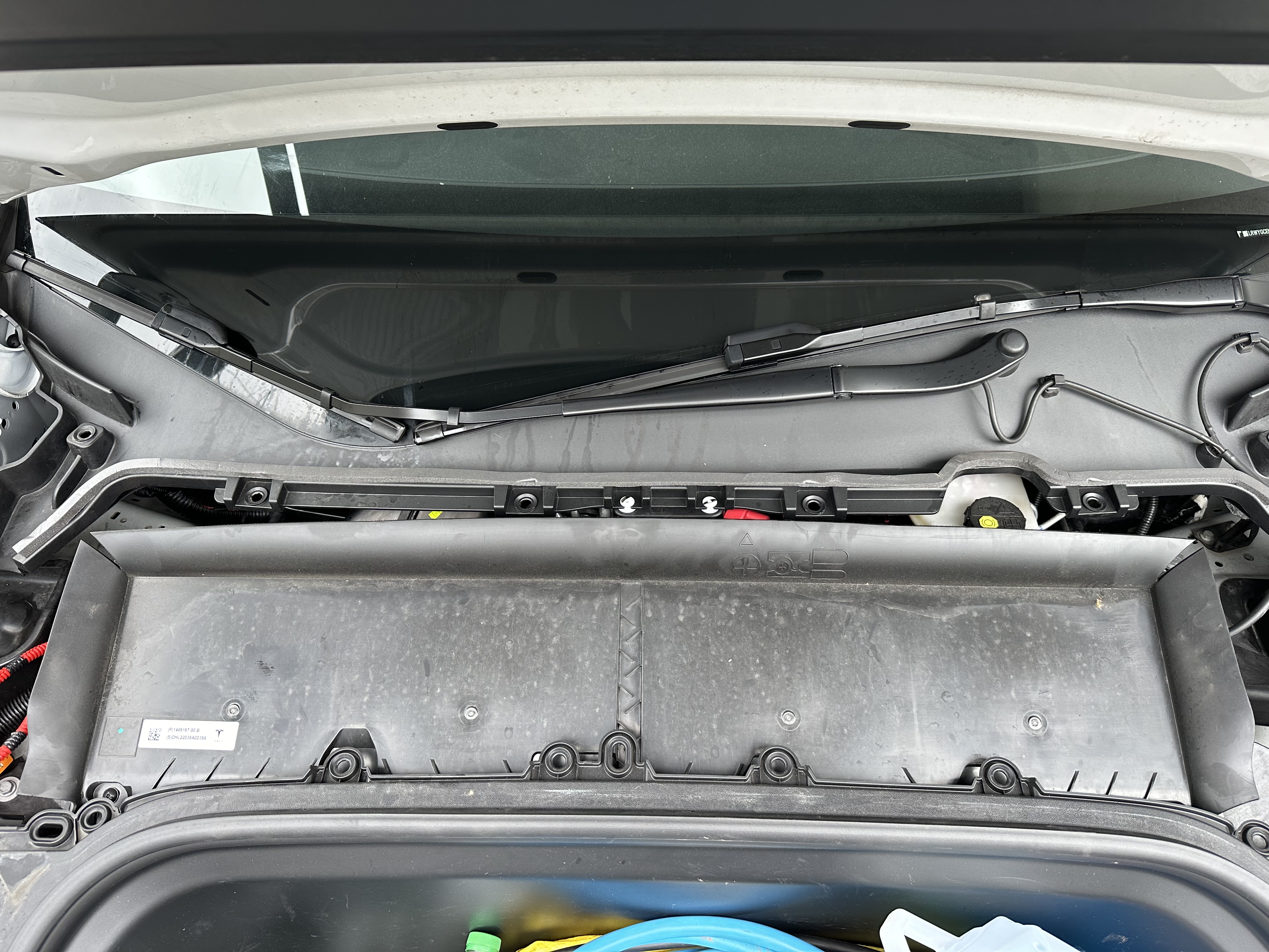

Oh cool! Das hilft dir nicht weiter aber wie super sind denn die Luftfilter positioniert. Das wusste ich gar nicht (Habe mir heute erst beim Model 3 die Hände verbogen als ich sie gewechselt habe).
jo, das ist alles nur der HEPA Filter, direkt darunter hinten links wird die Luft ins Auto gesaugt und geht dann nochmal durch 2 Filter im Innenraum (wie bereits erwähnt).
